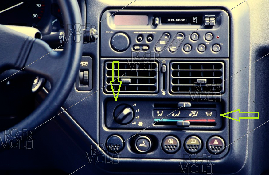

Weet iemand wat voor type lampjes er in een phase 1 dashboard gaan? > de mijne licht niet meer op in de avond.

Daar zit een T5 lampje achter.
Ventilatorknop trek je los en daar achter zit een torx 10 schroefje uit mijn hoofd. Schuifjes van warm/koud en blaas stand trek je er ook uit en dan wip je het hele paneeltje er uit, linker kant eerst.

Geweldig, dankjewel!
