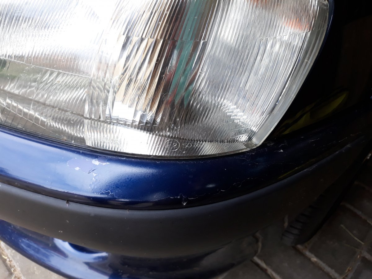

Ben ik weer,
Nieuwe motorkap zit er op dus de auto wordt steeds strakker. Zojuist de auto gewassen en gekleid. Nu schrok ik toen ik hier en daar loszittende blanke lak erger maakte.
2508
Nu ben ik bekend met de kwaal. Wat zouden jullie in dit geval doen met dit soort plekken?

Dit is vrijwel zeker geen blanke lak. Blanke lak kan niet op zo'n manier reageren. Daar is het (helemaal na zoveel jaar) niet flexibel genoeg meer voor. De verharder in de lak voorkomt dit.
Dit lijkt een folie die er op zit, waar nu lucht onder komt.
Wellicht een beschermende doorzichtige folie om de bumper te beschermen tegen krassen?
237
69
Misschien dat de eerste eigenaar er dan toch nog een beetje voor gezorgd heeft? Zou inderdaad misschien van dat Paint Protection Film kunnen zijn. Heb ook een paar kleine plekjes op de voorbumper namelijk. Kwestie van laten verwijderen?
