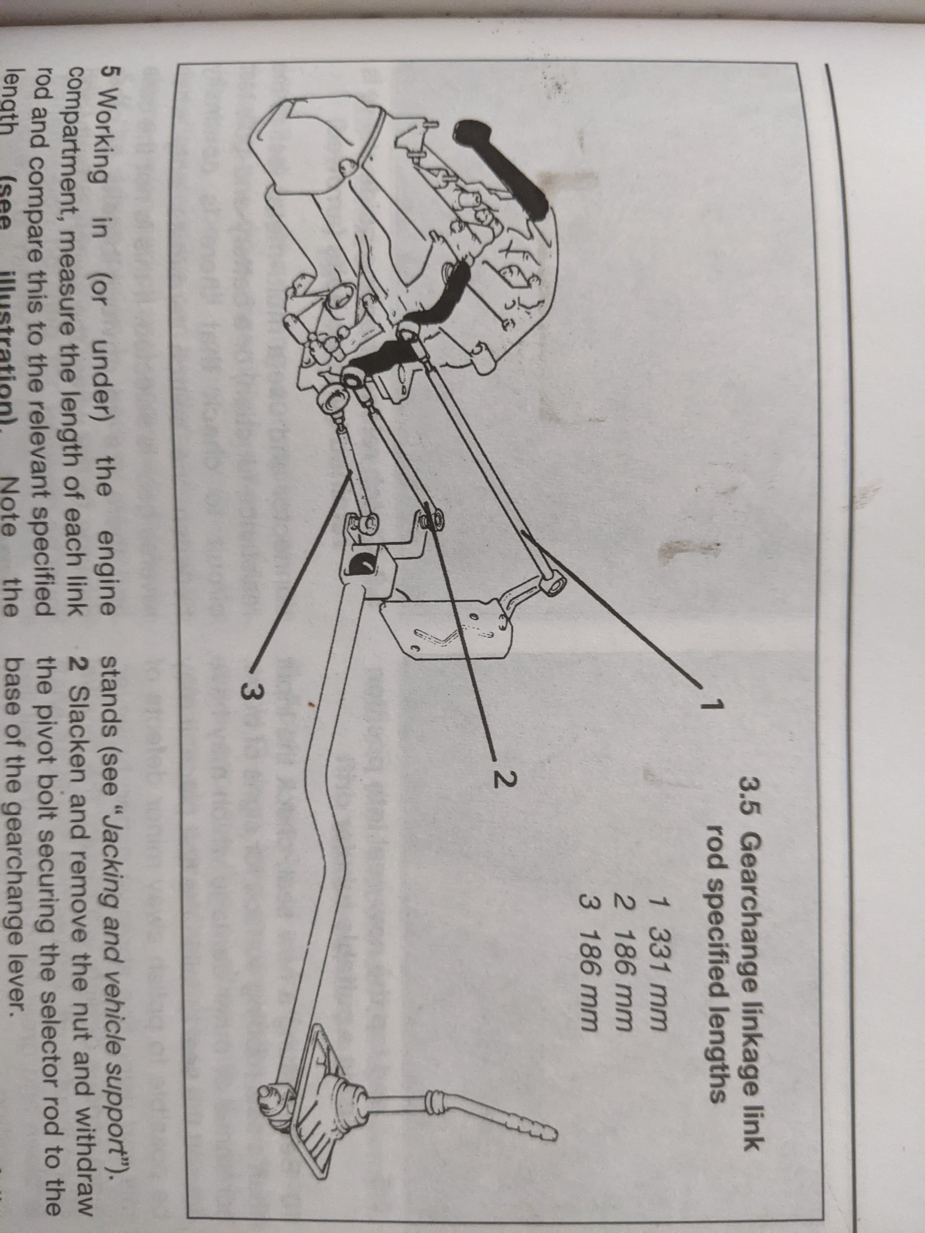

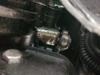

Goedemiddag 106 eigenaren,
Ik heb lichte speling op mijn schakelpook. Het komt weg van de plekken waar ik een foto van heb gemaakt. Weet iemand misschien waar ik deze onderdelen kan bestellen? Heb zelf al gezocht maar kon de juiste onderdelen niet vinden 🤷‍♂️

Fase 1 1.1
Er zijn 3 stangen met rubbers + dat rare scharnierende deel wat met een semirubberen kogel in de "hoofd" schakelstang klikt.
Als je er toch mee bezig gaat zou ik al die 4 dingen vervangen. Aangezien je er toch mee bezig gaat.
https://www.autodoc.nl/3rg/9337528
https://www.autodoc.nl/3rg/9337486
https://www.autodoc.nl/3rg/9337598
https://www.autodoc.nl/metalcaucho/8642459
(Geloof dat dat deze 4 zijn maar je moet maar even checken)
Ook zou je even kunnen kijken of de veren van het schakelsysteem nog goed zijn.
Zie plaatjes voor meer duidelijkheid
