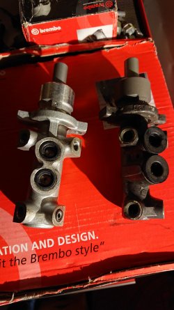

Als je de rubbers van de orginele 106 hrc los haalt, kun je deze uitwisselen met die op de 406 versie. Dan "floept" je orginele tankje er zo in ? dr zitten namelijk verschillen in de randjes van het rubber, waar het tankje op aansluit.
