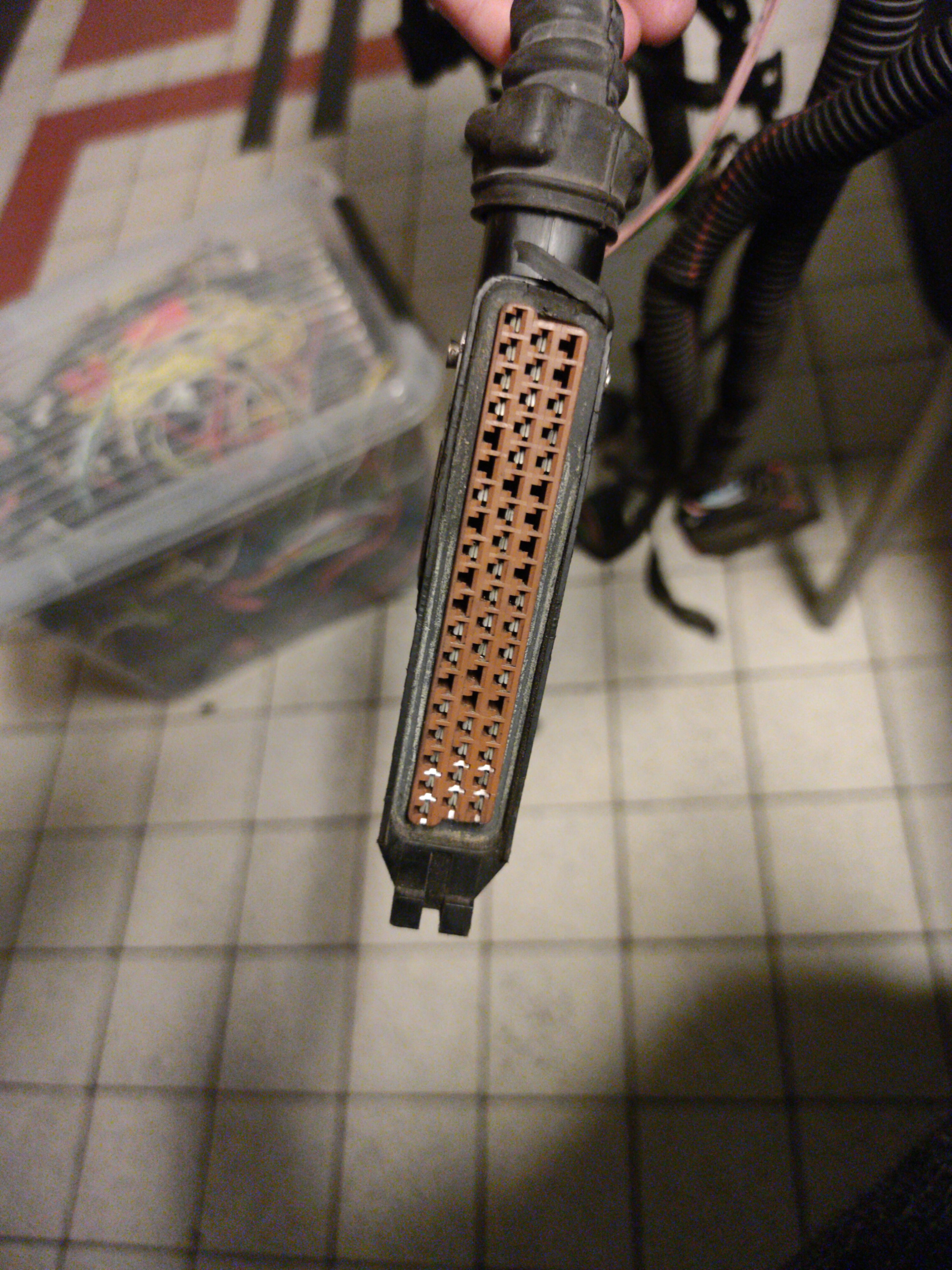

Ja, ik heb de kabelboom! Ik heb een 1 plugs.

Je kan zowel de 104 als 134 pakken met die kabelboom. Is een L3.
ik was in de veronderstelling dat er geen kabelboom bij de motor was, da's idd het makkelijkst om te zien of het een L3 dan wel L4 is

@scott dan zal het niks uitmaken. De sensoren zijn allemaal uit wisselbaar. Dus dan kon je zowel de L4 kabelboom ook pakken met ecu. Maar dan zal je dus de sensoren om moeten schroeven op het blok.
