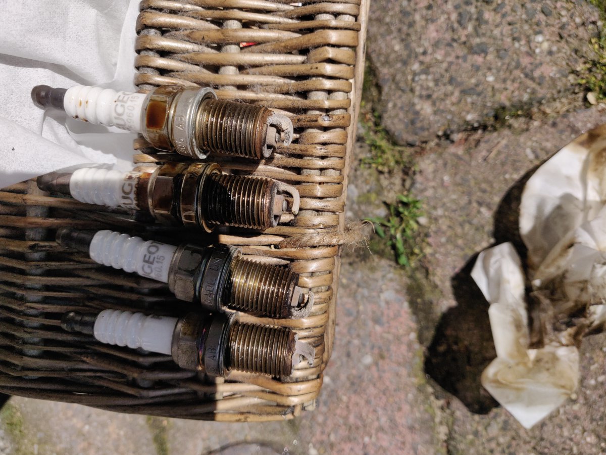

Om toch nog even door te gaan wat betreft m'n olielek. Sorry trouwens dat ik daarover hier begin, het lijkt me niet echt de clutter waard om daarover een topic aan te maken.
Ik was net her en der op Reddit aan het lezen waarbij een gebruiker een bougie liet zien met olie op de schroefdraad. Iemand gaf daarbij aan dat hij eens z'n kleppendeksel pakking moet gaan nakijken. Een paar weken terug had ik de bougies vervangen en had ik er ook een paar met olie op de schroefdraad. Toen dacht ik er niks over en dacht ik dat het normaal was.
Is het hij de HDZ bakken ook van toepassing dat je de pakking moet gaan nakijken als de draad onder de olie zit? ?
