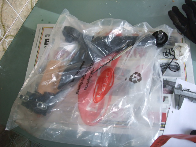

Wie weet de maat van de fuseekogelhoezen op de 106?
Mijn schuifmaat op een oude hoes zegt 16x30 maar dat is geen courante maat en ze moeten natuurlijk een beetje rekken om goed af te dichten.
heb hier wel nog 2 nieuwe draagarmen liggen, maar ik denk dat je die hoezen niet zomaar kan lospulken ?
O dat is heel makkelijk hoor, je wurmt de veerringen er af en hij ligt er al naast.
Die veerring is een beetje het model van een goedkope sleutelring.
Heb zelf nog wel nieuwe fuseekogels liggen maar een enkele keer tref je een auto met droogtescheurtjes in de hoes en een verder nog perfecte kogel.
Ik wilde dus gewoon een aantal bestellen om op voorraad te hebben maar zoals het nu lijkt wordt het een stuk of 10 maten bestellen en kijken welke het beste past, ze zijn niet op kenteken of VIN terug te zoeken.
de winnende nummers zijn 13/20/29/36, genomen van een verse Delphi :)
moet zeggen dat daar redelijk weinig vet inzat, van de gelegenheid gebruik gemaakt er een extra klodder in te gooien
@scatt : Hé wat fijn dat je ook aan het meten geweest bent die 13/29 inw. lijkt me heel aannemelijk de kogel is in de groef ook 29 en de conische pen is 16mm.
